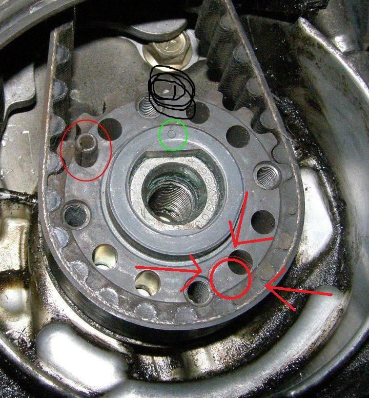

Witam,
Auto colt 1,3 12V
Kolega ma problem, koło rozrządu mu spadło ( jezeli dobrze zrozumiałem co mówił ) i teraz ma problem z założeniem paska rozrządu, proszę o informacje którymi znakami ma się kierować poniżej zdjecie:
Z góry dzięki za wszelkie info.
Ostatnio edytowano 19 mar 2015, o 22:08 przez allen04, łącznie edytowano 1 raz

Może napisz jakie to auto? Popraw temat zgodnie z regulaminem, który na pewno przeczytałeś podczas rejestracji!
Jeśli to CA0 1,6 to powinno być tak:
CA0 Znaki rozrządu na kole wału korbowego

Przepraszam, juz poprawione. Chodzi mi fizycznie o znaki z tego zdjecia. Na czarno zaznaczony znak na bloku silnika, na zielono kropka na kole ? czy jest to dobrze ustawione na tym zdjeciu ?

Postprzez zubrin » 19 mar 2015, o 22:16
nie, znak musi być na samym zębie, oczyść troche je
jakoś tak to było (to od innego mitsu ale znak też na zębie był z tego co pamiętam )

kolega twierdzi ze nie ma takiego znaku, ja niestety nie moge tego zobaczyc, czy jest taka możliwośc ze znak jest gdzie indziej ?

Postprzez tresorex » 19 mar 2015, o 22:51
W 1.3 jest tak:
Innych znaków poza tymi nie ma
Znalazłem jeszcze taki schemat:
Czyli musi ustawić kropkę w zielonym kółku na znak na bloku

Dzieki za wszelkie info, tylko jest taki problem ze na tym kole rozrzadu nie widac tego znaku

Postprzez zubrin » 19 mar 2015, o 23:10
mam znak u cienie to NIE to w zielonym
TO JEST ZNAK
Ostatnio edytowano 19 mar 2015, o 23:12 przez zubrin, łącznie edytowano 1 raz

Postprzez LHP » 19 mar 2015, o 23:12
Niech poszuka takiego znaku ;)

Postprzez zubrin » 19 mar 2015, o 23:13
pokazałem znak, znak zawsze na ząb musi być

Postprzez allen04 » 19 mar 2015, o 23:39

Postprzez zelu » 20 mar 2015, o 08:02
U mnie znak byl taki jak LHP pokazal trochę sie meczylem żeby go znaleźć
