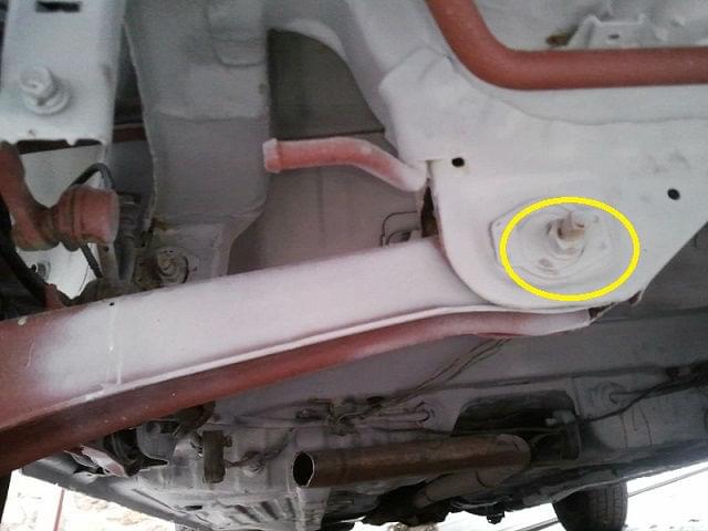

To co Ci się pogięło główny wleczony (ten do którego jest przymocowana piasta i koło) przy tym miejscu co się łączy z dolnym poprzecznym?
Tu gdzieś?
Jak to główny to z CJ0 też pasuje.
Łee miałem gorzej jeździć się nie dało i mocowania przy budzie całe, Twój do kasacji na pewno nie pójdzie.
Pewnie śruba mimośrodowa też się obróciła albo lekko wygięła. Ogólnie po jednej stronie są dwie takie, sprawdź tą śrubę która skręca wahacz dolny poprzeczny z budą:

Właśnie wahacze są proste śruby nie wyglądają na ruszone ale kąty geometria będzie robiona i teraz pytanie czy śruby od razu nowe zamawiać czy dadzą się odkręcić bo często pękały a zniszczeniu uległa buda zaraz za mocowanie wahacza tego dolnego głównego i tam było podrdzawawe i się wygięło nie chcę dawać komuś i bulić bo na wiosnę miałem go całego konserwować wygłuszać i lakierować. Więc wpadłem na pomysł że dam lewarek i kawałek porządnej rury między koła prawą uszkodzoną stronę podniosę drugim lewarem i powoli będę to jakoś prostował potem wspawam wzmocnienia z blachy 1mm i wszystko zakonserwuje ustawie geometrię i mam nadzieję że dam radę jak nie to będę chyba płakał bo mam na oku eclipse II ale nie chcę się tak wcześnie rozstawać z colcikiem :( . Pozdrawiam.
