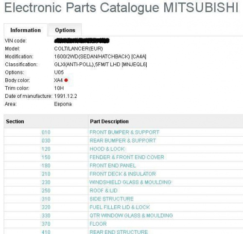

na tej stronie http://japancars.ru/index.php?route=catalog/mitsubishi spisz swój vin i kliknij niebieskie continue
W zakładce information będziesz miał body color a dodatkowo w zakładce options możesz sprawdzić jakie jest fabryczne wyposażenie przypisane do vinu :)

Postprzez MarcinLbn21 » 11 gru 2013, o 00:39
z tego co widzę tu to to jest kod:)

Postprzez jerrylos » 11 gru 2013, o 06:21
Kod lakieru XA4 ale czemu jest obok czerwona kropka to nie wiem. Jak ja wpisuje swoj VIN to u mnie zadnej kropki nie ma. Moj grafit to HA9

Postprzez tresorex » 11 gru 2013, o 09:22
MarcinLbn21 zaznaczył tą kropką wiersz o który mu chodzi ;)

Postprzez MarcinLbn21 » 11 gru 2013, o 10:23
Właśnie tak:) zaznaczyłem kropką czy o ten numer chodzi hehe:)
