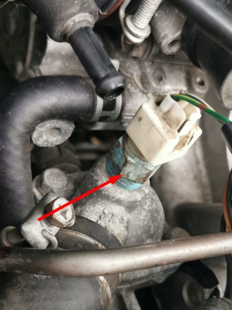

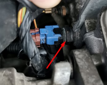

Colt CA0 1,3 stracił ssanie i szukam przyczyny:
Który czujnik temperatury silnika / oleju jest do ECU?
Pierwszy wkręcony w blok z boku obok czujnika temperatury na deskę rozdzielczą.
Drugi wkręcony w obudowę termostatu.
Oba dwuprzewodowe.

Postprzez bonsao » 8 paź 2024, o 18:42
ten u góry niebieska wtyczka ten na dole jest od klimatyzacji tak mi się wydaje

Postprzez pyzas » 9 paź 2024, o 11:00
Witam,
bonsao napisał(a):ten u góry niebieska wtyczka ten na dole jest od klimatyzacji tak mi się wydaje
Zgadza się - ssanie wróciło - czujnik wymieniony i Colt naprawiony:)
