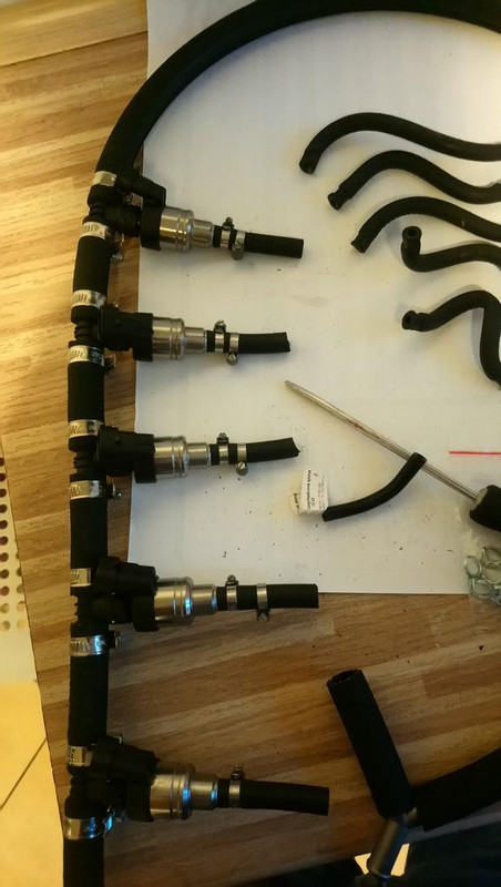

Pomimo tego, że to duży samochód i pod maską ma mnóstwo miejsca, upchanie tam Twin-a z osobnym filtrem nie było łatwe
...ale jakoś się wszystko zmieściło

Gregg napisał(a):...ale jakoś się wszystko zmieściło
[ Obrazek ]
Sporo roboty wsadzone w jeepka :D
I nie żebym się mądrzył, ale w pierwszym lepszym poradniku o montażu LPG jest napisane, że węże między wtryskiem gazu a króćcem powinny mieć max 10cm długości i wszystkie powinny być o tej samej długości. U ciebie każdy inny i chyba ponad 20cm mają :(
Jak poprawiałem u siebie to kupiłem pojedyncze wtryski i każdy jest nad wtryskiem benzyny, a wężyk ma ok 4cm.

tres, powinno być dokładnie tak jak piszesz, a że tak nie będzie , zdałem sobie sprawę trochę za późno i zostałem z listwami do wykorzystania.
Instalacja miała mieć wystarczającą moc przy nie zmienionej konstrukcji i tak zostały zamówione graty...no i w trakcie okazało się, że reduktor jest dużo większy i ma zupełnie inaczej wyprowadzone króćce, przez co węże wodne i gazowe zabrały trochę miejsca, a listwy wtryskowe już się nie mieszczą w miejsca starych bo nie ma ich jak zamocować (poprzednie były po prostu położone na silniku i przecierały wiązki i przewody)...w dodatku kolektor dolotowy, który jest na górze silnika nie jest symetryczny i dwa z ośmiu cylindrów mają nawiercone kanały tak, że ledwo udało się tam wcisnąć wężyki do wtrysków :|
Reduktor jest na 400 kucy, wtryski są szybkie, króćce wylotowe rozwiercone na max przelot, a dawki w stosunku do poprzedniego zestawu i tak musiały zostać obcięte prawie o połowę i na razie daje to radę...jak się wszystko ułoży i zacznie kaprysić, to najwyżej będę miał kolejny wydatek :(
