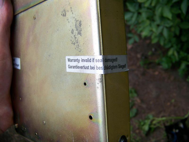

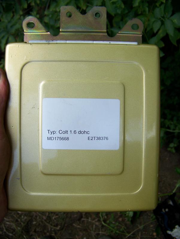

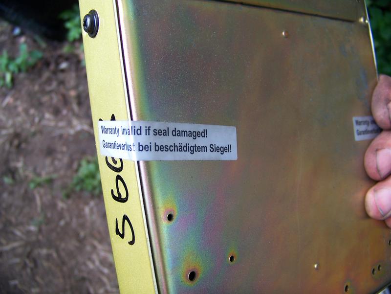

Takiego kompa miałem w GTi którego kiedyś nabyłem:
Sprzedałem go później komuś kto miał GTi i banglało.
4g92 DOHC
Postprzez YoPiciowy » 19 wrz 2018, o 22:41
Jakiś dziwny, może z epromem był i coś mieszane w nim.

Jakie dziwne przecież taki sam jest w 1,8GTI a raczej śmiem twierdzić ze to jest z 1,8 tak podają niektóre źródła może to tylko błędnie wydrukowana naklejka. Zresztą pokuszę się i sprawdzę u Dymano jaki tam siedzi ECU
Posty: 1198
Dostał piw: 150
4g92 DOHC
Postprzez YoPiciowy » 20 wrz 2018, o 11:55
Kod MR, MD to jedno, ale one się różnią głównie przez 2gie oznaczenie i to takie na boku 4cyfrowe. A głównie chodzi właśnie o nie oryginalną naklejkę i jakby lakierowany dekielek. Stąd twierdzę że coś zmieniany. Komputery z epromem wcale nie są tak rzadkie, a tam można już zmieniać mapy, odciecie itp.
