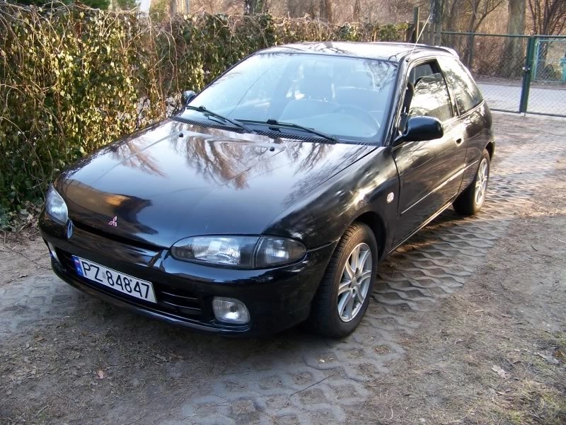

A tak nie chciałbyś zrobić lamp jak ja miałem w CA?
Niemożliwe stało się możliwe, YoPiciowy kupił Colta
Postprzez KamilZ » 3 maja 2020, o 17:33
tresorex napisał(a):A tak nie chciałbyś zrobić lamp jak ja miałem w CA?
[ Obrazek ]
Malowane w środku?
KamilZ
Posty: 450
Dostał piw: 92
Auto: Galant 2.5 V6, Colt CAO 1.6
Postprzez tresorex » 8 maja 2020, o 22:16
Tak, rozkleiłem lampę i jest pomalowany plastikowy odbłyśnik.
