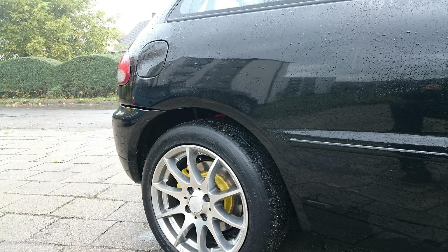

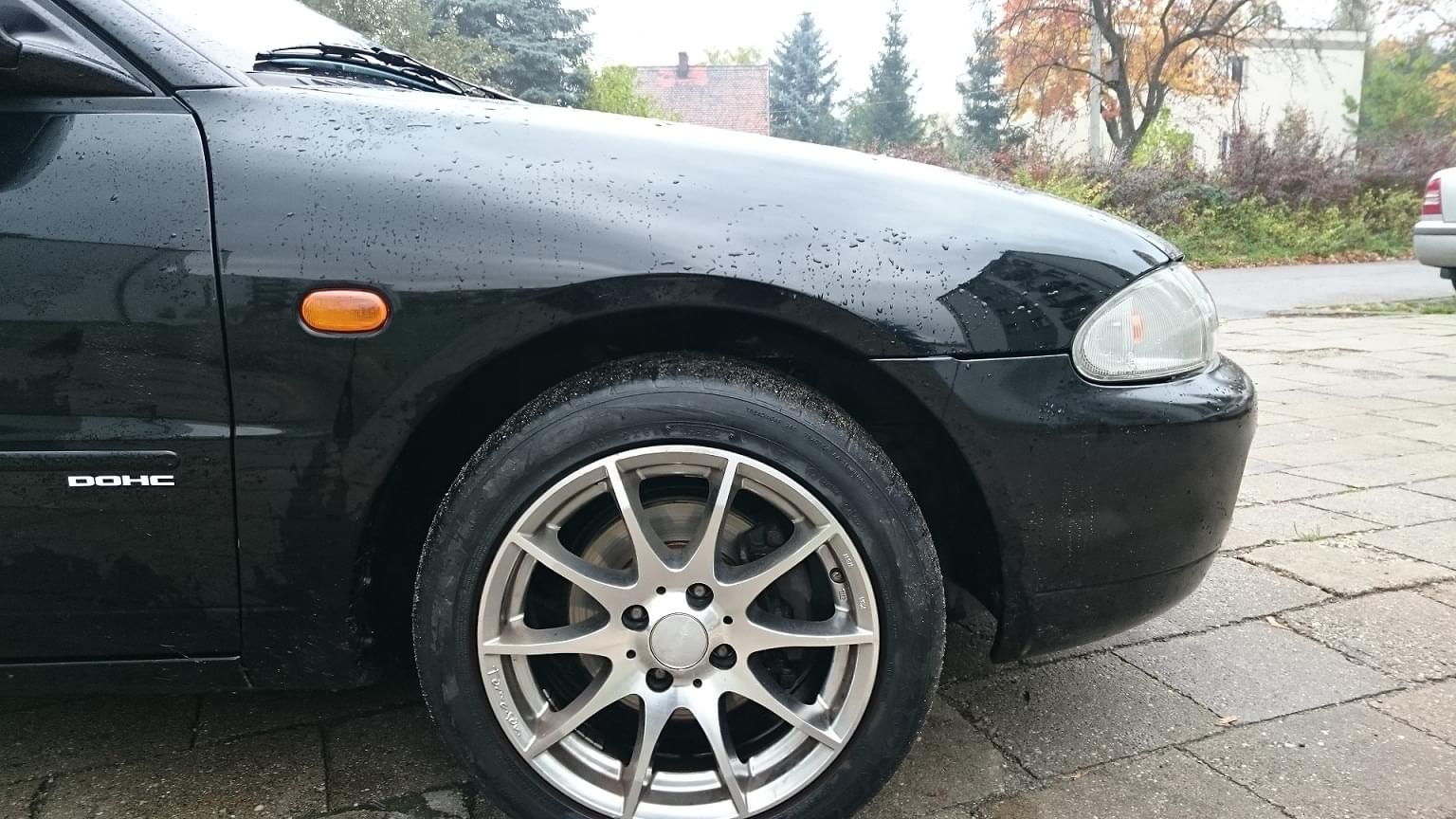

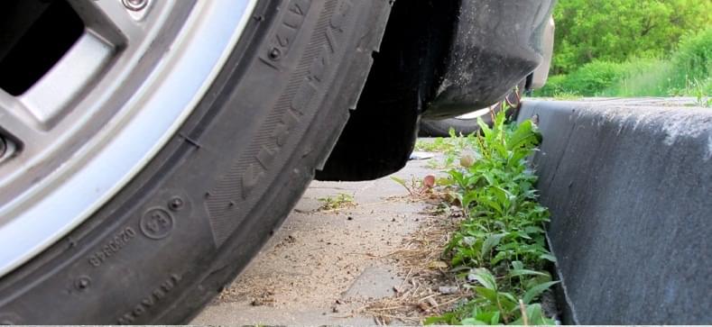

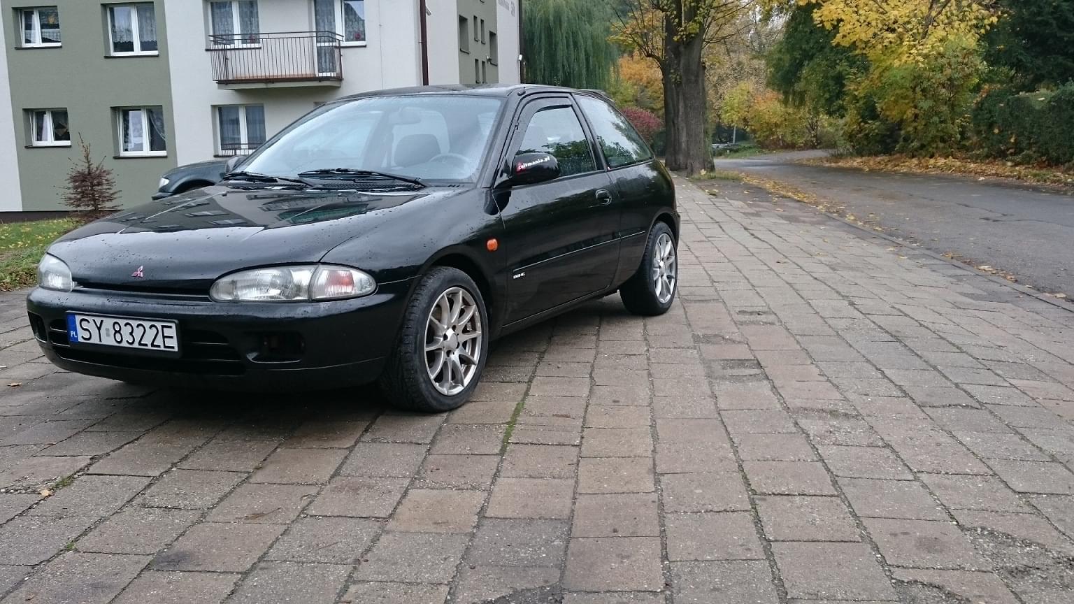

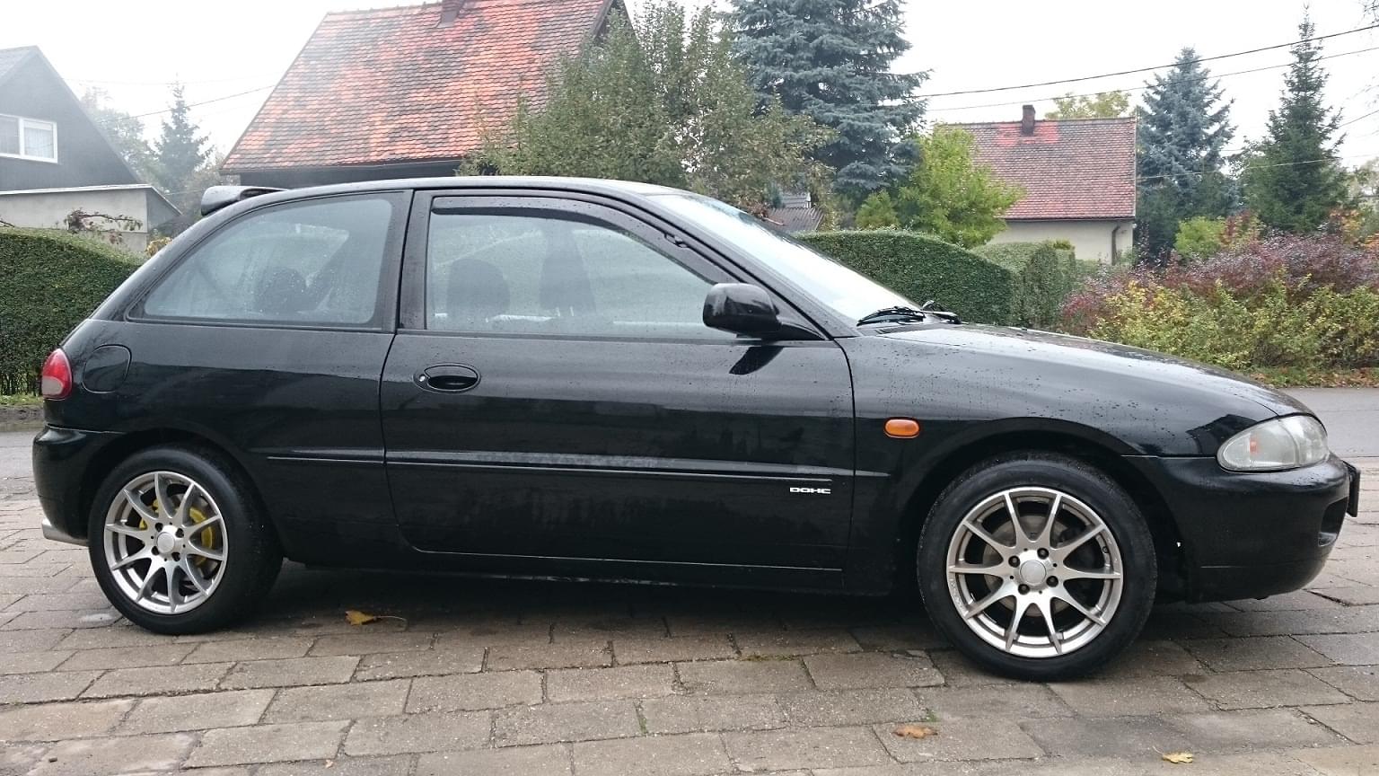

Nie usiadł dużo.
Tył poszedł w dół najwięcej i bardzo dobrze bo była naprawdę koza można to zobaczyć na trzecim zdjęciu pierwszej strony, wygląda jak by był podniesiony na lewarku a tak naprawdę stał normalnie na kołach. Teraz wysokość jest bardziej wyważona pomiędzy przodem a tyłem.
Tak miało być i o to mi chodziło, żeby było niżej ale tak by go nie...
Obrazek...Skaleczyć.
A to bonusik.

Teraz się prezentuje bajecznie! :)
Najpiękniejsze CA0 tylko w Bytomiu :D
Nie wiedziałem że mój blok jest taki fotogeniczny :D
A i 5zł za parkowanie na "moim" parkingu! :P

Nie jest zle. Moglby troche nizej siasc,ale i tak lepiej niz seria. U mnie wlasnie przod wyglada jak podniesiony na lewarku hehehehe. I tak troche ubolewam,ze nie ma jakiegos konkretnego KIT tak np.60/40 bo o 80/60 to juz nawet nie marze. Max co mozna kupic to 40/40 albo gwint,ktory kosztuje chore pieniadze.
