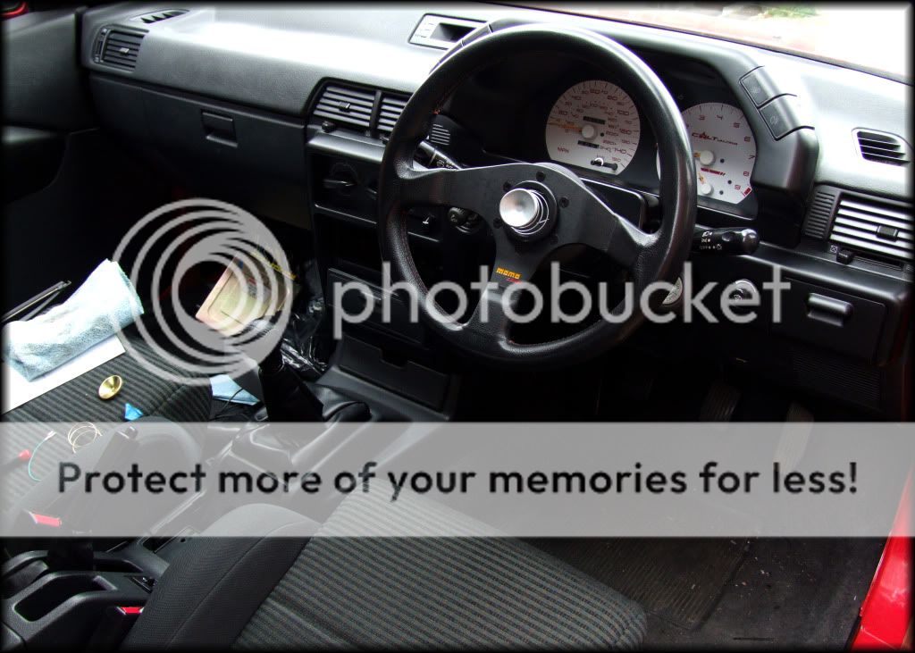

Mialem z rana chwilke i powrzucalem wiekszosc plastikow spowrotem :)
nie ma to jak old-schoolowy klason, haha - nawet niezle wyglada ale jest raczej niepraktyczny :P
Pozostalo pare drobnych poprawek - kiera jeszcze troche trze o ten plastik za nia - sie wytnie :evil: Najwazniejsze, ze wszystko dziala jak nalezy ! :D

wlasnie wrocilem z autka i dokonczylem kiere :)

a czemu tak nierówno podświetlony licznik? :) ogólnie bardzo mi się podoba ;)
Krzychu
Posty: 547
Lokalizacja: Warszawa Rembertów
Auto: CAO 1.6
Draghu - C58A
Postprzez Draghu » 11 mar 2014, o 19:18
to pytanie nalezy skierowac do inzynierow Mitsubishi, ktorzy projektowali podswietlenie :-P

wszystko ładnie, teraz tylko czerwone zegary gryzą się z zielonym oświetleniem na desce :)
Posty: 5205
Dostał piw: 441
Draghu - C58A
Postprzez Draghu » 11 mar 2014, o 19:19
czepiasz sie - mam teraz wazniejsze rzeczy na tapecie niz jakies zaroweczki :P
