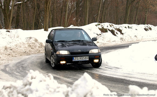

Musze powiedziec, ze mialem obawy ale wyszlo bardzo dobrze. Przede wszytkim fajnie sie prowadzi nawet na seryjnym zawiasie, jest spokojny, przewiduwalny i neutralny. Nie wypluwa go mocno, fajnie sie lewa noga hamuje (pedaly nie sa wasko jak w Swifcie chociazby), a do tego krotka skrzynia i czego chciec wiece :) Imho tylko lepszych opon,
o ile kormoranki 155/70 dawaly fajnie rade w sniegu, to na mokrym dramat. Niestety ugotowalem tez hamulce (podejrzewam kilku jak nie kilkunastoletni plyn, stare przewody i lekko tracy beben). 4 miejsce w klasie <1400 i tak bylo dobrym wynikiem, bo trzech przedmna objezdzalo mnie nawet jak startowalem Swiftem GTi ;) Jedyne nad czym mozna jeszcze podumac, to zeby kopniak mocy byl przy 3500 rpm, a nie przy 4500 ;) Ale przynajmniej idzie do 7000 bez zadyszki (w ogole to przy 7200 nie odcina i boje sie zakrecic wyzej).

Postprzez tiempo » środa, 3 mar 2010, 21:27
spoko colt. :-D
startujesz też swiftem? Swift seria czy cos ciekawego porobiłeś? :-D

Postprzez Xsystoff » środa, 3 mar 2010, 21:31
Jasne jasne, bede wrzucal na biezaco fotki z zawodow i modow. Najblizsze sa w niedziele wiec pewnie troche fotek wpadnie ;) Narazie zglebiam tajniki budowy Colta i musze przyznac, ze wiekszosc rzeczy jest niestety (niestety bo Suzuki to moja pierwsza milosc ;-) ) lepiej rozwiazana niz w Swifcie. Widac ze Colt byl drozszym samochodem i jakos bardziej przemyslanym.

Postprzez tiempo » środa, 3 mar 2010, 22:16
No, swift ładny, rzeczywiście szkoda go katować. Chciałem kupić takiego ale znalezienie zdrowej sztuki jest prawie niemożliwe. ;-)
